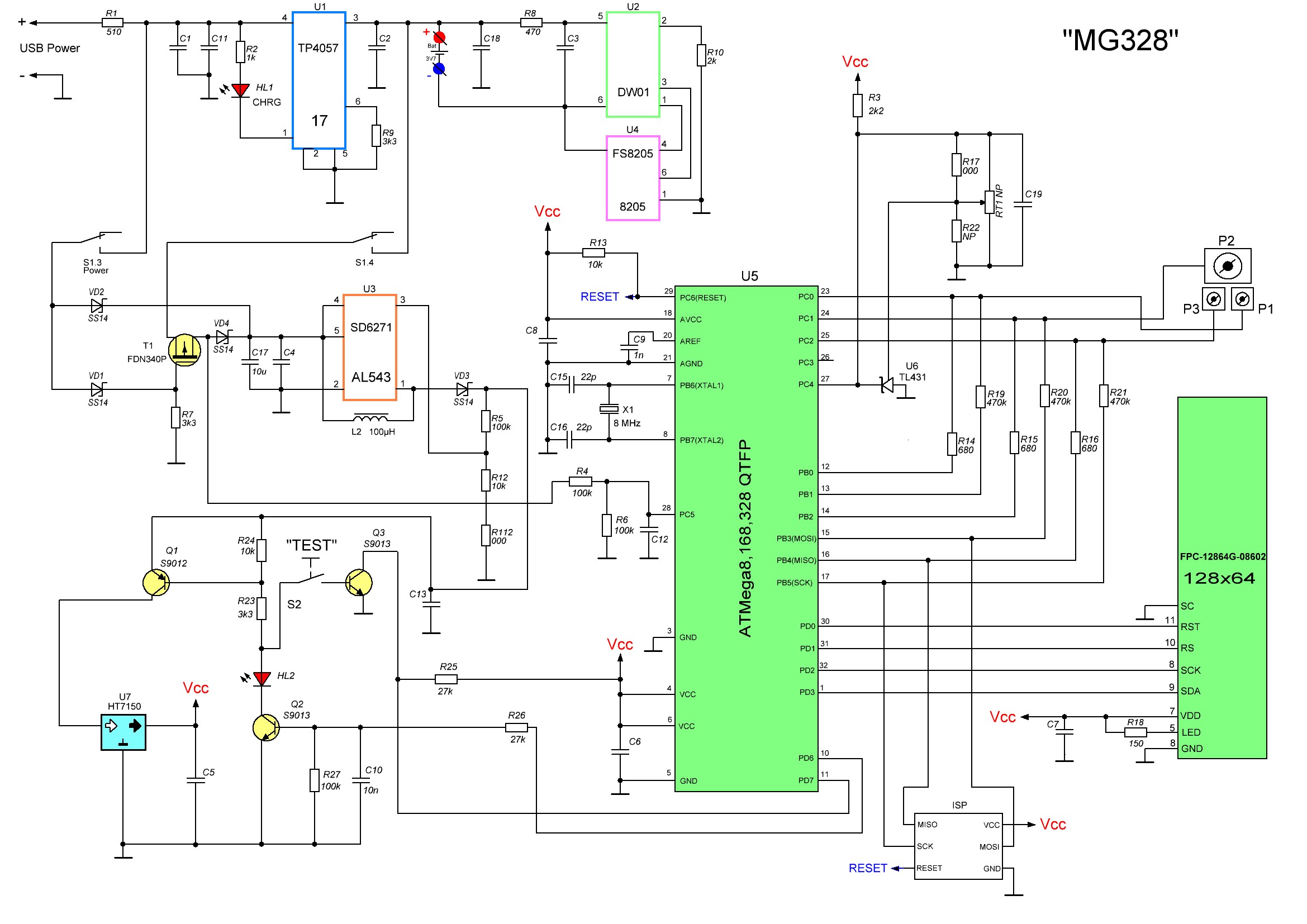

Поджег тестер ESR-метр, стал писать ерунду, читал форум отсюда :https://my-chip.info/proshivka-esr-metra-diy328/#1.

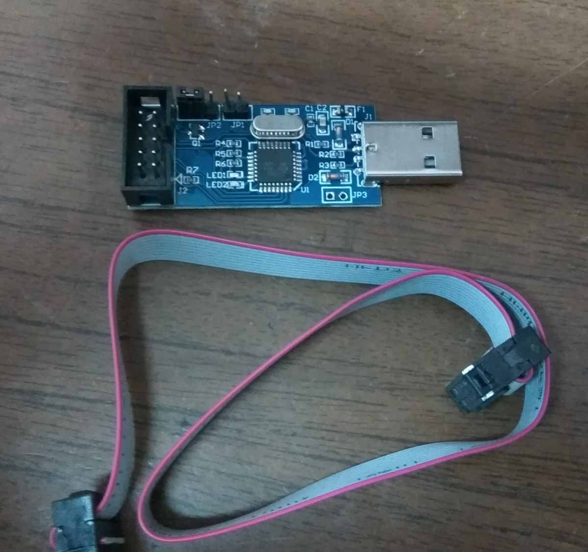

, распаял программатор
Программатор USB.jpg (96.05 КБ) 21249 просмотров

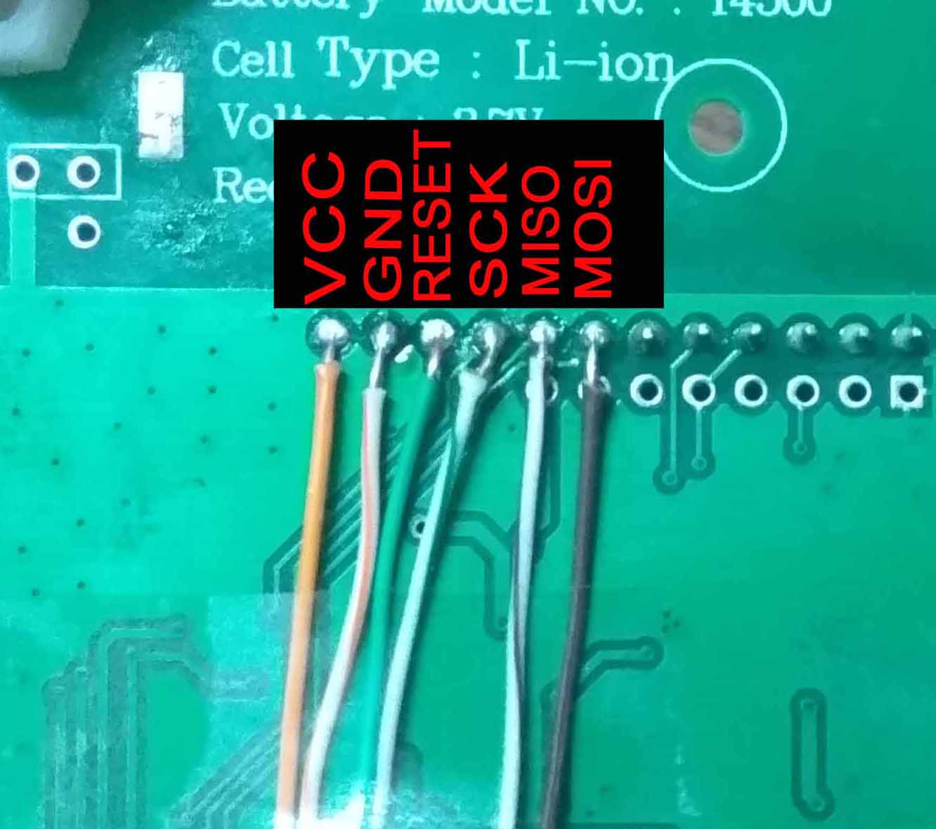

согласно схеме
Распайка выводов программатора к плате.jpg (98.21 КБ) 21249 просмотров
, запустил программатор, начал читать микросхему ATMega 328P. Потом выдал в средине чтения- сообщение на анг. языке (типа y/n) не помню, что нажал , но чип перестал читаться , выпаял его, выписал новый, впаял на место, промыл все выводы, проверил , все провода идут куда надо к выводам программатора, питание есть. Программа стала писать не найден программатор, попробуйте другой.

подсоединил снова USBasp укоротил провода все проверил, все как раньше, драйверы установлены, на команды светодиод верхний моргает, прописал в файле скорость 1 кГц, и отключил проверку сигнатуры -F.

качал до этого прошивки, зашил в микроконтроллер ATmega 328P , изображение зеркальное в тестере (в обратку рисует текст). Скачал другую русскую MG328(BigDisplay) на 8 мгц ( по кварцу в тестере), зеркальную и все встало на места, тестер заработал. Прошивки ниже :
