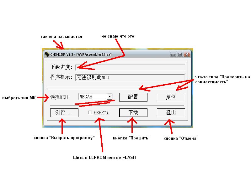

Вроде как, судя по китайскому мануалу, шить должна вот эта прога:
http://img.radiokot.ru/files/38845/medium/6b3j8yic0.JPG" target="_blank
Но она не шьет, да и не понятно, где там настройки Fuse-битов и т.д. По-моему, она не шьет, я не знаю зачем она нужна, но не для прошивки. Не понимаю. Еще и кодировка китайская, это вообще ппц. Я там понял, что самая левая кнопка - это выбрать программу. Самая правая кнопка - отмена. По логике вещей кнопка чуть-чуть левее отмены должна прошивать. Но я не знаю, что она делает, но точно не шьет.
Помогите, как и чем прошить мой МК????? Могу тот китайский мануал приложить.

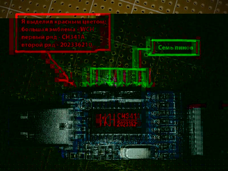

Сложно разобраться в устройстве только по фотографии. Скидывайте на мыло всё что пришло с программатором, попробуем понять что за зверь.
Сфотографируйте микросхему программатора, что бы на ней были видны надписи.

admin писал(а): Сфотографируйте микросхему программатора, что бы на ней были видны надписи.
Ок, вот:

Vova777 писал(а):по-моему в той Вашей ссылке не мой программатор.
Там программатор на вашей микросхеме - ch341a.
Визуально программаторы могут отличаться (кому как нравиться развести плату и пр.), но суть (головная микросхема программатора) и работа девайса одна. У Вас CH341A.

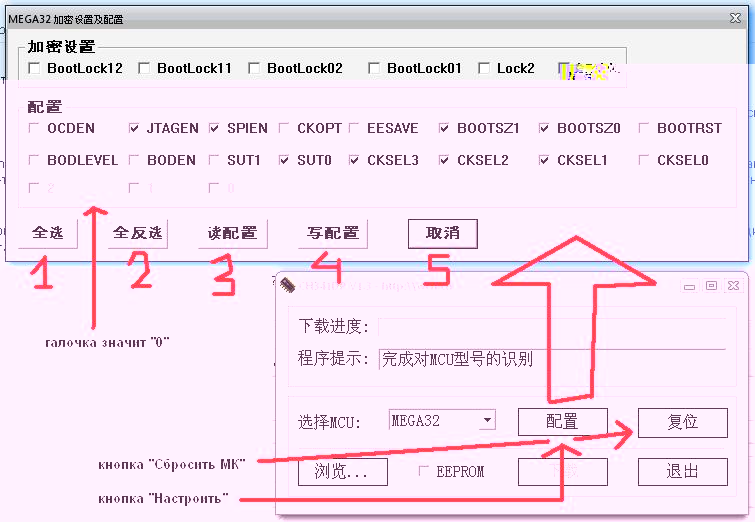

Ну что сказать, в принципе, хорошие новости.
Рискнул, подключил чужую ATmega32. Программа поддерживает ее, позволяет даже сконфигурировать Fuse-биты. Но тут теперь другая проблема, там пять кнопок, смысла которых понять я не в силах:
Теперь придется учить китайскую грамоту. Потому что что-то тут не нажав, прошиваться МК не желает, говорит, что-то сконфигурируйте.
Vova777
Сообщения: 11
Зарегистрирован: 31 окт 2013, 22:29
Программатор CH341A. USBASP USBISP/AT89S52/AVR/STC/24CXX/ATMEGA STC Programmer Support USB To TTL
Сообщение Vova777 » 02 ноя 2013, 01:43
Всё!!!! :cool_cool: Вот значение кнопок:
1 - выбрать все
2 - отменить все выбранное
3 - прочитать FUSE-биты
4 - написать FUSE-биты
5 - отмена
За это респект парням с форума китайских переводчиков:
http://forum.zhonga.ru/discussion/513/p" target="_blank ... no-#Item_1
в частности, парню: "aoliaosha", это он смог перевести!
Предварительно нужно кликнуть правой кнопкой на заголовок окна основной программы, там в контекстном меню снять галочку, где китайская надпись и стоит: (S). Вроде "проверка четности" или как там называется. Это не нужно.
Поздравляйте меня!!!!! :ya_hoo_oo: Программатор шьет 32-е меги за милую душу! :ya_hoo_oo: Как же я счастлив!!!!!! :ya_hoo_oo: Это ппц какой-то, УРА! Народ, все работает!!!!!!!!!!!!!!!!!! :-|-: :-|-: Первые проги прошиваются на ура!!!!!! :cool_cool: После такого геморроя и все заработало, как же я счастлив!!!! :cool_cool: Дайте я Вас обниму! Вы не представляете мое счастье!!!! :ps_ih:
Уфффф... :-):
Админ, из этой темы вполне можно мануал сделать для других людей, наверняка, кто-то еще столкнется с такой же проблемой. Готов помогать, если нужно.
Ладно, на этом все. Всем огромнейшее спасибо! Все работает.
