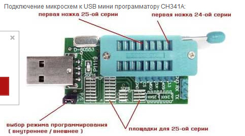

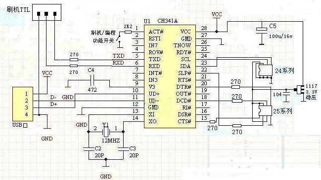

И прошу помощи: Как привязать программатор СН341А к AVRDUDE_PROG.?
Гугл не помог.
Отличный не дорогой программатор, если кроме Биоса его прикрутить к АВР - будет супер.
Есть китайская прога но не работает с Atmega328P и вообще не совсем понятно....
Драйвера должны ставиться как для программирования 24, 25 серии флешпамяти, пробовал переводить в режим Com порта - результат - нулевой. Очень бы хотелось расширить возможности программатора, но китайские товарищи ничего не дают. Грустно...
Программы и драйвера прикрепил.

bdk100
Сообщения: 6
Зарегистрирован: 15 фев 2015, 03:03
Re: Добавление программаторов, настройка скорости программирования и пр. в AVRDUDE_PROG.
Сообщение bdk100 » 12 июн 2015, 11:48
Это тема: Добавление программаторов, в AVRDUDE_PROG.
Уважаемый Admin, в указанной Вами теме этот вопрос не обсуждался.
По этому прошу помощи: Как добавить программатор СН341А в программу AVRDUDE_PROG
Помогите пожалуйста! :s_o_s:
Программатор отображается в Диспетчере устройств как:
Код экземпляра оборудования
USB\VID_1A86&PID_5512\5&6A7B326&0&1
Коды (ID) оборудования
USB\Vid_1a86&Pid_5512&Rev_0304
Совместимые Коды (ID)
USB\Class_ff&SubClass_01&Prot_02
USB\Class_ff
Соответствующий Код (ID) устройства
usb\vid_1a86&pid_5512
Служба
CH341
Перечеслитель
USB
Характеристики
CM_DEVCAP_REMOVABLE
CM_DEVCAP_UNIQUEID
CM_DEVCAP_SILENTINSTALL
CM_DEVCAP_SURPRISEREMOVALOK
Флаги Devnode
DN_DRIVER_LOADED
DN_STARTED
DN_DISABLEABLE
DN_REMOVABLE
DN_NT_ENUMERATOR
DN_NT_DRIVER
КАК ПРАВИЛЬНО ВСТАВИТЬ В avrdude.conf и programm.ini
Сам пробовал добавлять, но не работает, наверно я что-то не понимаю.
ПОМОГИТЕ ЧАЙНИКУ!!!
:wo_ol:
CH341DataSheet.rar
(177.81 КБ) 5100 скачиваний
Сообщение admin » 23 июн 2015, 08:23
bdk100 писал(а):Это тема: Добавление программаторов, в AVRDUDE_PROG.
Данный программатор AVRDUDE не поддерживает.
bdk100
Сообщения: 6
Сообщение bdk100 » 23 июн 2015, 13:33
admin писал(а): Данный программатор AVRDUDE не поддерживает.
Прошу прощенья, с Администраторами не спорят. Я не спорю, а прошу помощи.
foton6 описал добавление PinBoard2 - у него заработало. В CH341A есть режим UART (контакт с пин 1 разомкнут). Пробовал по аналогии #FTDI_Bitbang - не работает, может что-то не дописал? Жаль файлы не сохранил, после длительных мучений. Ещё не пойму, в режиме UART он будет работать как FT232?. Мне сложно с английским и программированием :wo_ol: .
Ардуино работает, тот же режим UART?
Объясните пожалуйста, для того чтобы заработал программатор в AVRDUDE нужно правильно прописать в двух файлах ini и конфиг? или собака ещё где-то зарыта?
Мне всё равно в каком режиме он будет, SPI или UART, снять перемычку не сложно, лишь бы заработал.
Не понимаю почему, никто не пишет, этот программатор только у меня, что ли. Или коммерческая тайна? Или конкуренция с другими?
Админ - Извините за настойчивость.
Если у кого есть какие мысли, но не хотите их сделать общедоступными - напишите мне пожалуйста в личку. Конфиденциальность гарантирую.
Спасибо всем кто не равнодушный к данной проблеме.

bdk100
Сообщения: 6
Сообщение bdk100 » 23 июн 2015, 18:59
Есть у меня UsbAsp. Но есть и СН341А, который прекрасно прошивает флешпамять 25, 24 серии, также при снятии джампера переводится в виртуальный Ком и добавив L9637D превращается в K-Line адаптер, с помощью которого читал и прошивал БК Калины. Есть китайская программа для прошивки AVR, но очень мало поддерживаемых контролеров. Прикрепил прогу. Вот и возникло желание использовать по полной данный программатор.
По programm.ini в AVRDUDE3.3 всё понятно, написал название и он отображается в меню выбора программатора, а вот avrdude.conf - не могу правильно прописать, что бы заработал. В китайской программе он же прошивает, значит сигналы идут.
Если брать по аналогии выводов/сигналов FT232RL pin10 DCD#/MOSI, pin9 DSR#/RST, pin3 RST#/SCK, pin2 DTR#/MIOS то в СН341А pin10 DCD#/свободен , pin16 DSR#/свободен, pin21 RST#/свободен, pin20 DTR#/MOSI, pin22 SPL#/MIOS, pin22 DCD#/CLK, pin15 CTS#/CS
Если взять по аналогии с FT232RL может заработает, но нужно переводить в режим UART? но не хочется плату программатора курочить. Ведь в китайской работает в режиме SPI, как тогда прописать программатор в конфиге?
Вставил в .ini
[CH341A]
progisp=CH341A
Появился в меню выбора.
Прописал в конфиге
programmer
id = "CH341A";
desc = "CH341A, http://www.wch.cn/" target="_blank";
type = "usbasp";
connection_type = usb;
usbvid = 0x1A86; # VOTI
usbpid = 0x5512; # Obdev's free shared PID
usbvendor = "www.wch.cn";
usbproduct = "CH341A";
avrdude.exe -p m328p -c CH341A -P usb -U flash:r:"C:\Documents and Settings\Admin\Мои документы\TESTER\Firmware\Tester.hex":i
avrdude.exe: error: could not find USB device with vid=0x1a86 pid=0x5512 vendor='www.wch.cn' product='CH341A'
Программатор не обнаружен; что я не так сделал?
Ставил драйвер с libusb как в http://yourdevice.net/forum/viewtopic.p ... 1812#p2498 программатор определялся как USBasp и родные ...
не работает ...
Если в строке type = "usbasp"; прописать type = "CH341A"; - программа пишет, что ошибка именно в этой строке...
:wo_ol:
ATMEL_CH431.rar
(136.91 КБ) 5723 скачивания
bdk100
Сообщения: 6
Сообщение bdk100 » 24 июн 2015, 02:19
Если я правильно понял, проблема не в двух файлах, я прописал правильно, а в самой программе.
В ней не прописан vid и pid для СН341А. Может ошибаюсь, подправьте. Программа свободная, нужен программист. Не могу зарегистрироваться на их сайте http://savannah.nongnu.org/ чтобы отправить запрос. Может кто-нибудь регистрировался раньше, помогите написать запрос на добавление СН341А usbvid = 0x1A86; usbpid = 0x5512; или добавить в программу СН341А.
