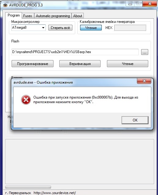

Сообщение admin » 25 май 2020, 15:48
Видео по установке.
https://www.youtube.com/watch?v=QVcQKtJ3y1I
ошибка при запуске приложения 0xc000007b - так понимаю системная ошибка, надо гуглить.
7-ой пункт тут: viewtopic.php?f=18&t=1348#p1394

Здоровья и успехов всем! Моя проблема в следующем: при запуске программы AVRDUDEPROG и попытке что-то сделать (фьюзы посмотреть, прошивку залить) пропадает файл avrdude.exe. Соответственно программа жалуется на отсутствие этого файла. С одной стороны я понимаю, что это % на 90 вина операционной системы а не самой программы. Танцы с бубном типа проверка на вирусы и прочую гадость, смена атрибутов файла, включение-отключение брандмауэра, защитника Windows ни чего не дали. :wo_ol:
Может вы наведете на правильную мысль. Уж очень не хочется переустанавливать систему из-за одного этого косяка. Там куча тяжелых и настроенных программ.
Операционная система Windows7 - 32 битная. Могу дать ссылку на видео этого действа (если надо). Заранее спасибо, буду ждать.
Сообщение admin » 28 май 2020, 05:51
Попробуйте работать с avrdude.exe через командную строку, эффект будет такой же?

Сообщение gogaze » 28 май 2020, 13:11
А где синтаксис и ключи для командной строки посмотреть?
Сообщение admin » 28 май 2020, 17:17
Можно скопировать с диалогового окна AVRDUDE_PROG

Сообщение gogaze » 29 май 2020, 08:00
admin писал(а):
28 май 2020, 17:17
Спасибо! Пробовал так:
1. Одну папку с программой бросил в корень диска С, вторую разместил на рабочем столе (формировать командную строку)
2. В командной строке из папки в корне С: запустил avrdude.exe
3. Запустил из папки с рабочего стола AVRDUDEPROG.exe Прочитал калибровочные ячейки - команда выполнилась. На вкладке Fuses нажал чтение, выполнение прервалось, файл avrdude.exe исчез в информационном окне -
avrdude.exe -p m8 -c usbasp -P usb -U lock:r:lock.hex:r -U hfuse:r:hfuse.hex:r -U lfuse:r:lfuse.hex:r
avrdude.exe: warning: cannot set sck period. please check for usbasp firmware update.
4. Ввел сформированную строку в программу, запущенную из командной строки. Все выполнилось без проблем.
В таком порядке проверил прошивку, верификацию, чтение фьюзов - из командной строки все работает без замечаний.
Предвижу вопрос по поводу warning: cannot set sck period. please check for usbasp firmware update.
Таких программаторов 3 штуки, на всех установлена свежая прошивка, пробовал разные - итог один.

Сообщение gogaze » 29 май 2020, 09:54
Всё!!! Проблема решена.
Сообщение admin » 29 май 2020, 15:12
gogaze писал(а):
29 май 2020, 09:54
А по подробнее можно? :-):
Проблема с файлом helper.exe? Вы его просто удалили?

Сообщение gogaze » 29 май 2020, 16:40
Смотрите на скриншот. Установил программу, запустил проверку, программа нашла трояны и переместила их в карантин. Проверил работу AVRDUDEPROG - проблемы ушли (как бабка пошептала).
Файл avrdude.exe не исчезал, программа стабильно заработала во всех режимах
А хваленый Доктор Вэбер и защитник виндовс ничего не обнаруживали.
Мне мысль о проверке Малваребайтом тоже в последнюю очередь пришла. Вернее для самоуспокоения, перед тем как сносить и переустанавливать систему.
Так что выводимая информация - "..... please check for usbasp firmware update" в данном случае некорректна. Может имеет смысл ее дополнить или исправить?
Сообщение admin » 29 май 2020, 16:51
Теперь ясно :-): . Заодно и ПК почистили от вирусов :-):
А программу со сторонних сайтов качали?
gogaze писал(а):
29 май 2020, 16:40
AVRDUDE_PROG - это графическая оболочка для создания командной строки avrdude. Данное сообщение генерируется avrdude.

Сообщение gogaze » 29 май 2020, 17:29
admin писал(а):
29 май 2020, 16:51
С официального https://ru.malwarebytes.com/mwb-download/
gogaze писал(а):
29 май 2020, 16:40
admin писал(а):
29 май 2020, 16:51
AVRDUDE_PROG - это графическая оболочка для создания командной строки для avrdude. Данное сообщение генерируется avrdude.
Я считал что это возможно. Неужели нельзя как-то защитить файл avrdude.exe от удаления!?
Сообщение admin » 29 май 2020, 19:31
gogaze писал(а):
29 май 2020, 17:29
Не задавался этим вопросом, смысла не вижу, вирусы разные бывают, от всех не защититься :-):

Сообщение gogaze » 30 май 2020, 06:16
admin писал(а):
29 май 2020, 19:31
gogaze писал(а):
29 май 2020, 17:29
Может Вы и правы. Во всяком случае для себя я полезный опыт приобрел. Считаю что время, потраченное на поиск решения проблемы, убито не зря.
P.S. Хочу добавить, вполне возможно что из-за этого же вируса пропадал файл avrasm2.exe в CVAVR. Правда там я решил проблему по-другому: присвоил файлу атрибуты "системный".

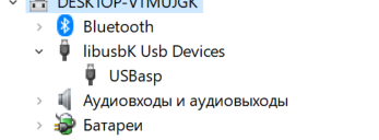

Юлия
Зарегистрирован: 20 июл 2020, 15:12
Сообщение Юлия » 20 июл 2020, 15:19
Программа AVRDUD не запускается вообще (у меня Windows10)
В "Переменных средах" делал ссылку на файл программы, но она не сохранилась. Драйвер установлен, но это не помогло.
Что ещё нужно сделать.что бы прога заработала?

Сообщение admin » 21 июл 2020, 09:40
Посмотрите тут
Почитайте выше на "пару" постов, возможно у Вас вирус.

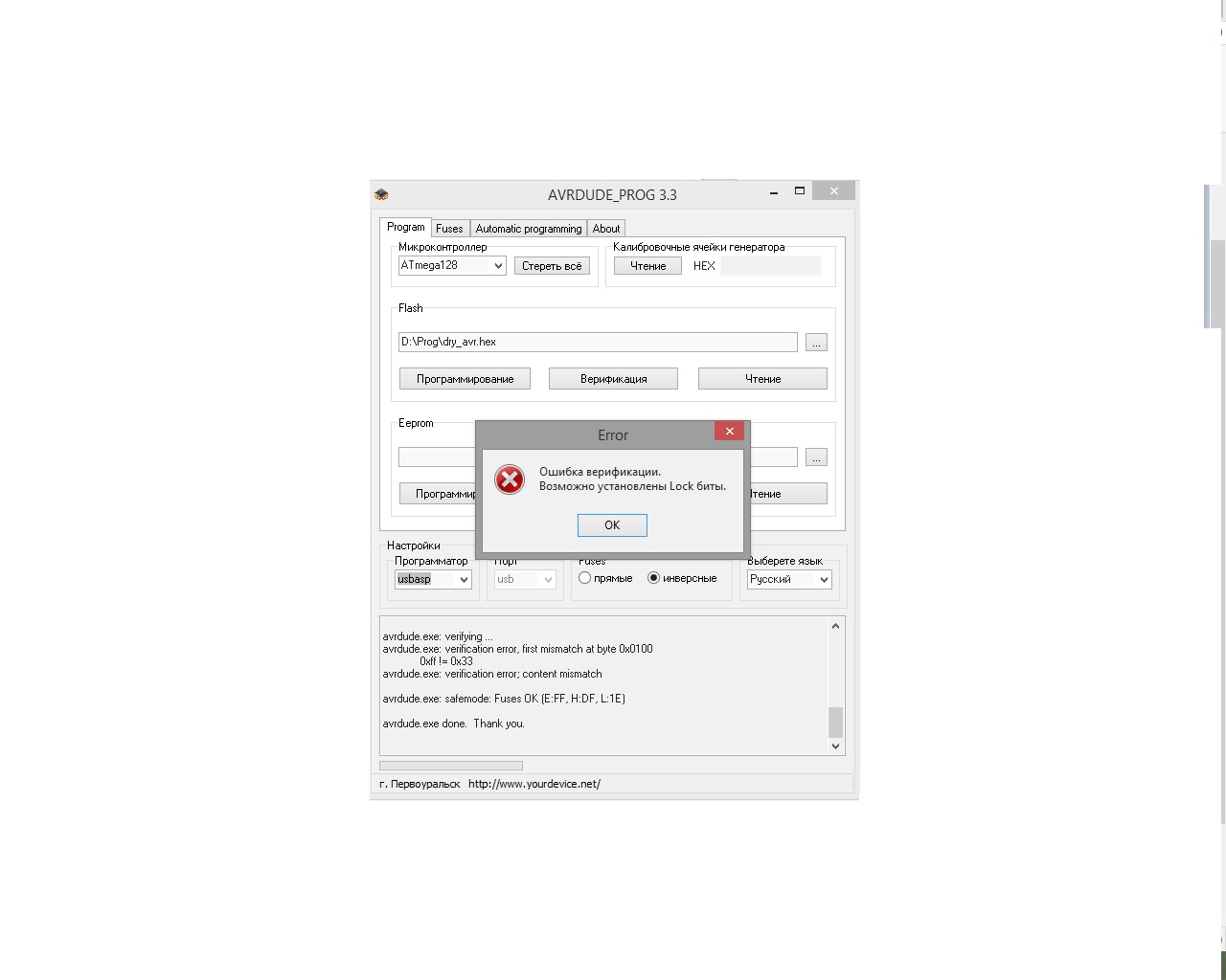

Сообщение pifa » 02 сен 2020, 21:17
Не программируется ATMega128. Выдает вот такую ошибку. Пробовал ATMega8 и ATMega16, вроде нормально. Windows 8.1 (X64). Пробовал и на XP (X86). Все то же. Программатор китайский AVRASP. Взял у товарища такой же - ситуация не изменилась. Но товарищ 128-ю не программировал, максимум 328.
Проходит цикл программирования, потом цикл верификации и в конце возникает вот такое сообщение. PonyProg нормально шьет м/с. Но там LPT и надо перегружать комп на XP.
error ATMega128_ext.jpg (102.9 КБ) 94497 просмотров
Сообщение admin » 08 сен 2020, 15:23
Вероятно пытаетесь провести верификацию (для этого надо считать МК) с установленным битом защиты от чтения.
pifa

Сообщение pifa » 08 сен 2020, 23:41
Я написал, что программировал МК. Верификация проводится автоматически. Я ее не запускал. Ни один из LOCK-битов не установлен. В таком же режиме ATMega 8 и ATMega 16 у меня программируются. Чтоб проверить сам программатор, запрограммировал с помощью SinaProg 2.1.1. Все работает нормально. В чем может быть проблема?
Сообщение admin » 09 сен 2020, 04:39
Попробуйте обновить avrdude видео
Скопируйте полностью сообщение диалогового окна avrdude_prog.

Сообщение pifa » 10 сен 2020, 00:47
avrdude.exe -p m128 -c usbasp -P usb -U flash:w:"D:\TTT\avr.hex":a
Reading | ################################################## | 100% 0.01s
avrdude.exe: Device signature = 0x1e9702
avrdude.exe: NOTE: "flash" memory has been specified, an erase cycle will be performed
avrdude.exe: reading input file "D:\TTT\avr.hex"
avrdude.exe: input file D:\TTT\avr.hex auto detected as Intel Hex
avrdude.exe: writing flash (71654 bytes):
Writing | ################################################## | 100% 32.70s
avrdude.exe: 71654 bytes of flash written
avrdude.exe: verifying flash memory against D:\TTT\avr.hex:
avrdude.exe: load data flash data from input file D:\TTT\avr.hex:
avrdude.exe: input file D:\TTT\avr.hex contains 71654 bytes
Reading | ################################################## | 100% 20.28s
avrdude.exe: verification error, first mismatch at byte 0x0100
0xff != 0x33
avrdude.exe: verification error; content mismatch
avrdude.exe: safemode: Fuses OK (E:FF, H:DF, L:1E)
В прикрепленном файле "avr_old.hex" - то что я хотел запрограммировать, "avr_new.hex" - то что получил (после чтения кристала)

Сообщение admin » 10 сен 2020, 05:13
Калибровочные ячейки генератора считываются?
pifa писал(а):
10 сен 2020, 00:47
В указаном видео у меня нет звука
Странно в Mozilla Firefox звук присутствует в обоих наушниках, в Chrome только в одном. У Вас в обоих отсутствует?
Для обновления avrdude замените файлы программы, на файлы из архива (предварительно сохранив файлы программы, для возможного последующего восстановления)

Сообщение pifa » 10 сен 2020, 17:20
Я пользуюсь колонками. Звука нет вообше. На других видео звук есть. У меня Windows 8.1 Mozilla
Замену сделал, но ошибка осталась, вот скрин.
avrdude.exe -p m128 -c usbasp -P usb -U flash:w:"D:\TTT\dry_avr.hex":a
avrdude.exe: reading input file "D:\TTT\dry_avr.hex"
avrdude.exe: input file D:\TTT\dry_avr.hex auto detected as Intel Hex
avrdude.exe: writing flash (71818 bytes):
Writing | ################################################## | 100% 31.83s
avrdude.exe: 71818 bytes of flash written
avrdude.exe: verifying flash memory against D:\TTT\dry_avr.hex:
avrdude.exe: load data flash data from input file D:\TTT\dry_avr.hex:
avrdude.exe: input file D:\TTT\dry_avr.hex contains 71818 bytes
Reading | ################################################## | 100% 20.56s
0xff != 0x33
Сообщение admin » 10 сен 2020, 22:13
pifa
Сообщения: 15
Зарегистрирован: 02 сен 2020, 20:56
Сообщение pifa » 10 сен 2020, 22:46
Пишет "OK"
avrdude.exe -p m128 -c usbasp -P usb -U calibration:r:calibration.hex:r
avrdude.exe: Device signature = 0x1e9702 (probably m128)
avrdude.exe: reading calibration memory:
avrdude.exe: writing output file "calibration.hex"
