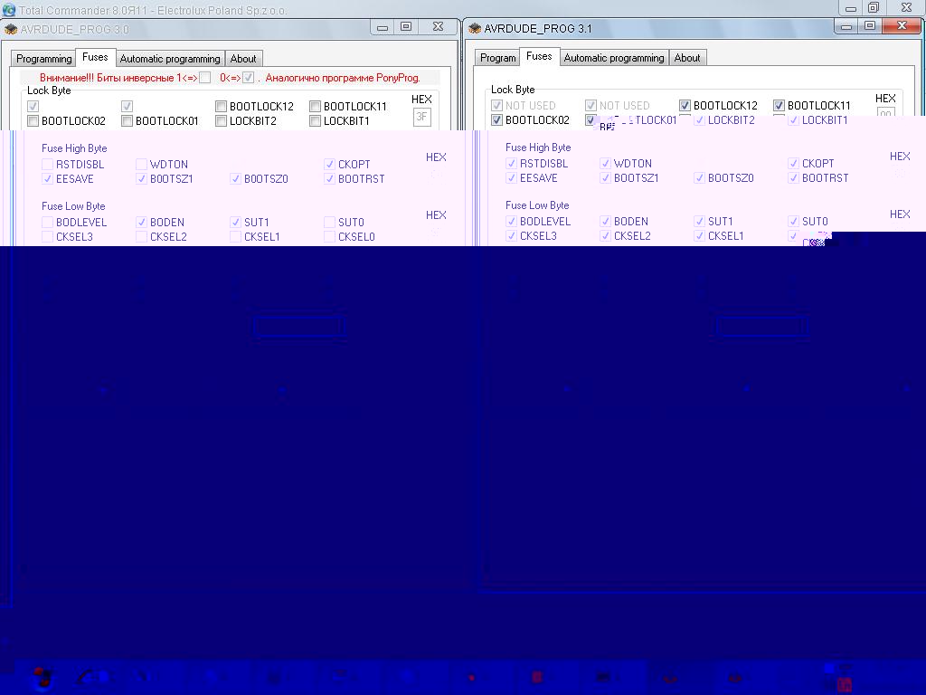

Кажись с фузами косячок, или это только у меня????
Скрин прилогаю.
Сообщение admin » 07 окт 2012, 20:04
Nik67 писал(а):Кажись с фузами косячок, или это только у меня????
Скрин прилогаю.
Действительно что то не так, поправлю
Сообщение admin » 08 окт 2012, 00:12
Поправил, перезалил. Спасибо за сообщение.
