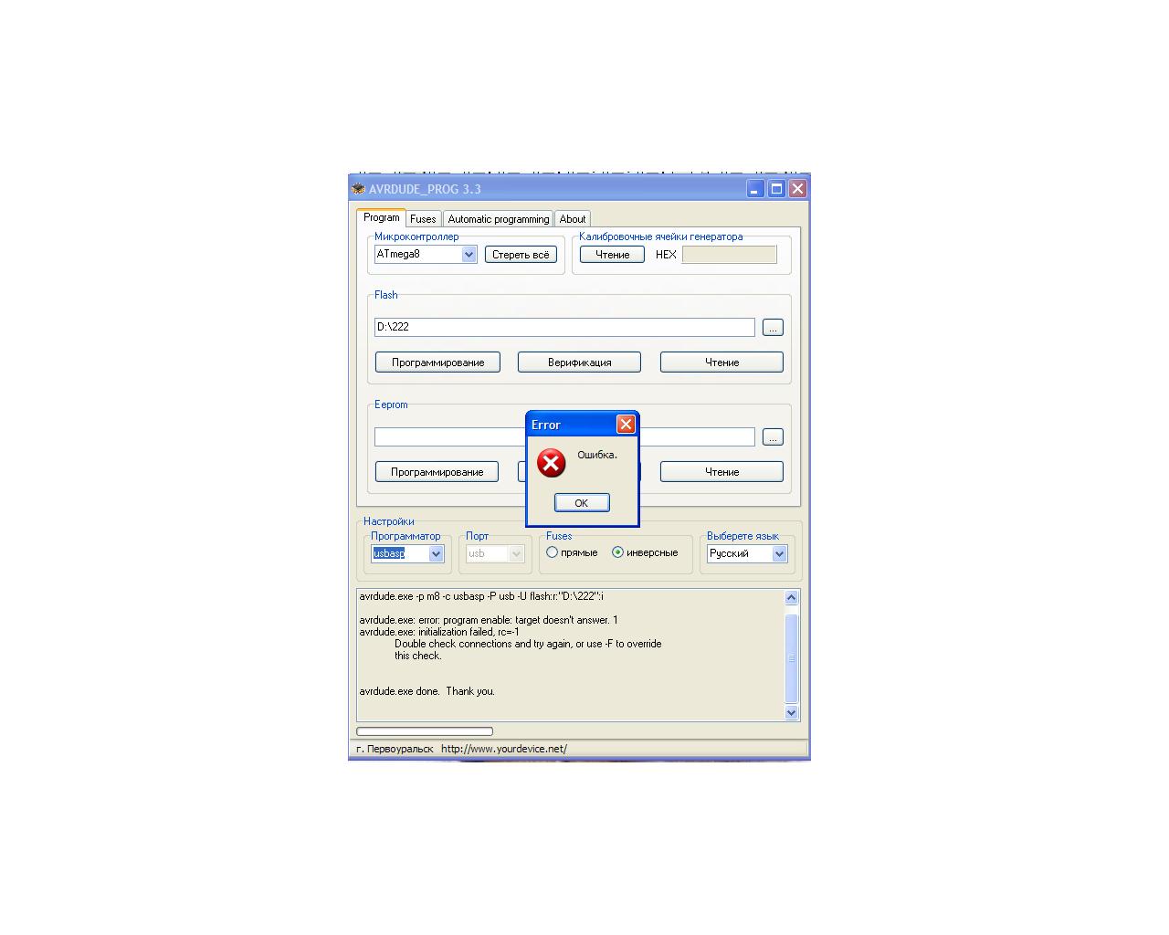

Калибровочные ячейки генератора
AF AE A6 A6
Сообщение admin » 11 сен 2020, 18:47
Если ячейки читаются, значит проблемы с самой avrdude или мк. Тут только гуглить.
Возможно это поможет https://qna.habr.com/q/525576

Вряд ли с этим проблема. Этот МК я уже прошивал несколько десятков раз, т.к. отлаживаю программу. Работал с PonyProg (LPT). Сейчас поставил еще WIN 8.1 x64. PonyProg там не работает. Приходилось грузить WIN 7 или XP для него. Но перезагрузка через BIOS. Поэтому купил USBASP. Как я уже писал, ATMega 8 и ATMega16 нормально запрограммировались. А вот ATMega128 с ошибкой. Попробовал использовать SinaProg. Эта программа тоже использует AVRDUDE. ATMega128 нормально программируется.Но мне не нравится в этой программе, что фьюзы нужно байтами задавать - лишние движения.
Следовательно, МК нормальный и AVRDUDE тоже.
Интересно бы знать, смог ли кто-нибудь запрограммировать этой программой ATMega128.

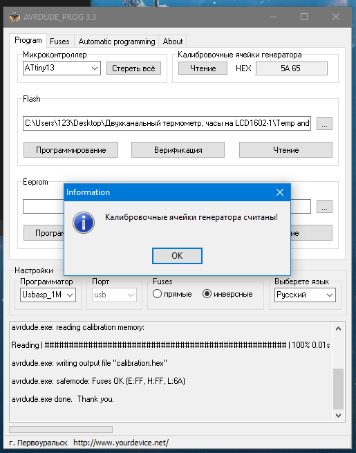

Юрий
Зарегистрирован: 01 сен 2021, 14:23
Сообщение Юрий » 01 сен 2021, 14:35
Добрый день! У меня периодически пропадает с папки программы файл avrdude.exe Пишет вот это Cформированная командная строка:
avrdude.exe -p t13 -c Usbasp -B 4 -P usb -U calibration:r:calibration.hex:r
avrdude.exe: set SCK frequency to 187500 Hz Где эту частоту можно выставить?
Поставил прогу и драйвер на usbasp на другой комп у товарища такого нет. Выдает вот это, т.е. всё нормально, если правильно понимаю
Сообщение admin » 01 сен 2021, 21:09
проверьте на вирусы
viewtopic.php?f=18&t=1348&start=360#p4721

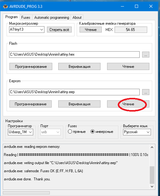

Юрий
Сообщение Юрий » 09 сен 2021, 19:20

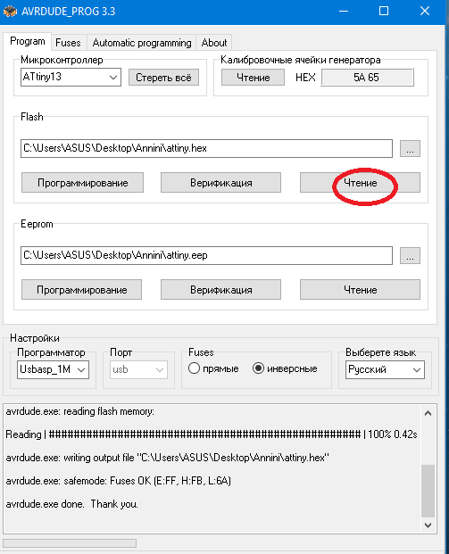

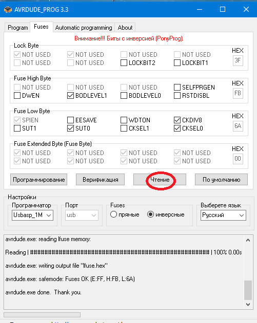

Стал прошивать аттини13 на другом ПК, стоит 10, там ничего не пропадает. Делал поэтапно сперва залил флеш, потом еепром и фьюзы. Так понимаю прошил микроконтроллер?
чтение фьюзов.png (19.65 КБ) 83783 просмотра
чтение Eeprom.png (25.95 КБ) 83783 просмотра
чтение флеш.png (19.27 КБ) 83783 просмотра
Сообщение admin » 09 сен 2021, 20:46
При чтении ошибок нет

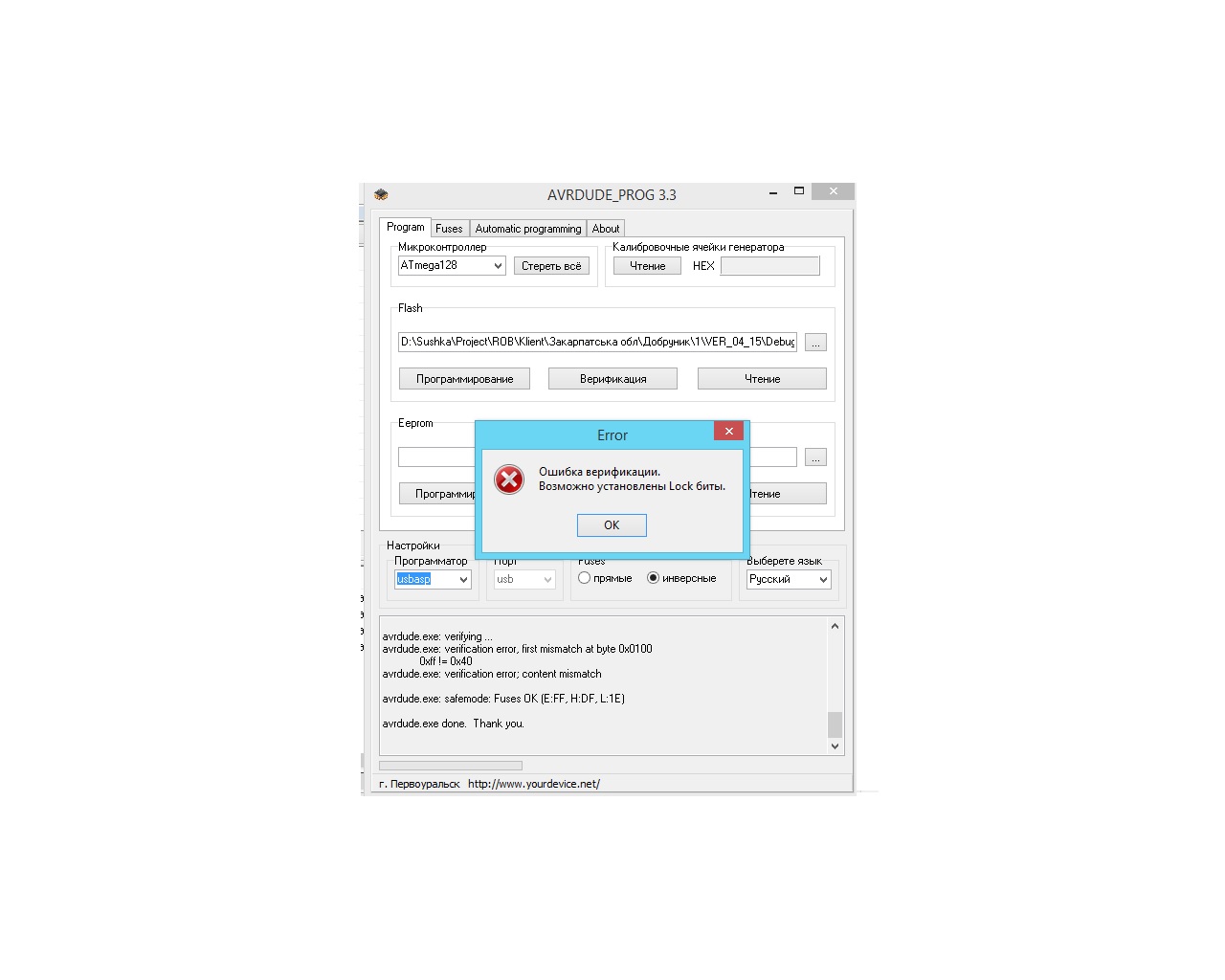

pifa
Сообщения: 15
Зарегистрирован: 02 сен 2020, 20:56
Сообщение pifa » 22 ноя 2021, 01:39
[Снова повторилась ситуация о которой я писал год назад (11.09.20).Перед этим переставил Windows 8.1 (X64), но с образа. Перестал программироваться чип ATMEGA 128. Atmega16 и Atmega8 программируются нормально. Эту же плату программирую под XP (X32) или Win 7 (X32) - все нормально. У товарища тоже возникла эта проблема, но под Windows 7 (X64).Драйвер самый новый. Попробовал его тоже переустановить, Бесполезно. Прошлый раз ситуация исчезла сама. Не связана ли эта ситуация с разрядностью Win

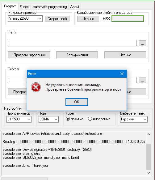

Gyppeeerr
Зарегистрирован: 21 дек 2021, 17:12
Сообщение Gyppeeerr » 21 дек 2021, 17:39

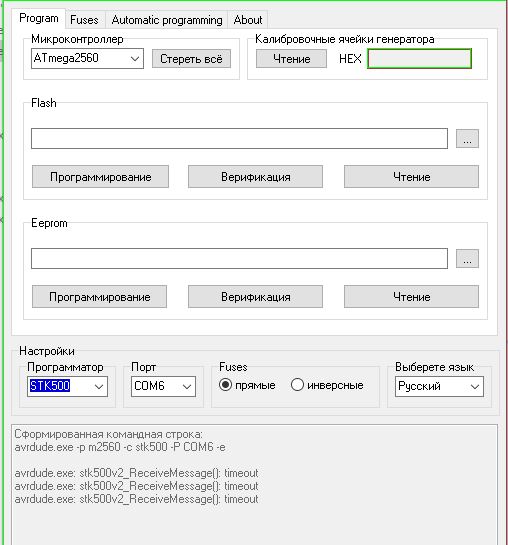

Привет!!
Использую последнюю версию (ту что отмечена как 6.3, 2021 года.
При попытке подключения китайского клона ардуино мега 2560 и выборе программатора STK-500 или STK-500 версии 2 обращение к МК однократное т.е. после каждого обращения устройство приходится отключать от компьютера.
Чтение фьюзов происходит успешно, но при попытке стереть чип выдаёт сбой.
После чего приходится передергивать ардуину или получим вот это:
И вопрос, это несовместимость с программатором ардуины или с 64-х разрядной виндовс 10???
Сообщение admin » 24 дек 2021, 00:55
С STK500 давно проблема, в свое время разбирался. Безрезультатно. :du_ma_et:
