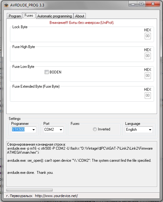

Возможно синапрог "держит" порт, следовательно не даёт доступа AVRDUDE_PROG.
Две проги одновременно не запускаю конечно же.
Раньше этот программатор шил в авр студия и парочкой других прог.
Надо попробовать установить другие прошивалки...что они на это "скажут"
А пользовался я долгое время, только синапрог 1.ххх
Возможно ftdi232 левый. Проверю как нибудь.

А сегодня эта ошибка пропала. Ничего такого я и не делал.
И теперь что с подключенным программатором, что без него могу выбрать сом5 точнее он там один. Но входить в выбор портов уже могу.
В диспетчере устройств при подключении stk500 появляется сом5 порт. Все с ftdi232 нормально.
Однако программа не читает МК ругается, вылетает другая ошибка (Запуск программы невозможен отсутствует libusb0.dll)
Но по этой проблеме уже полно информации в инете.

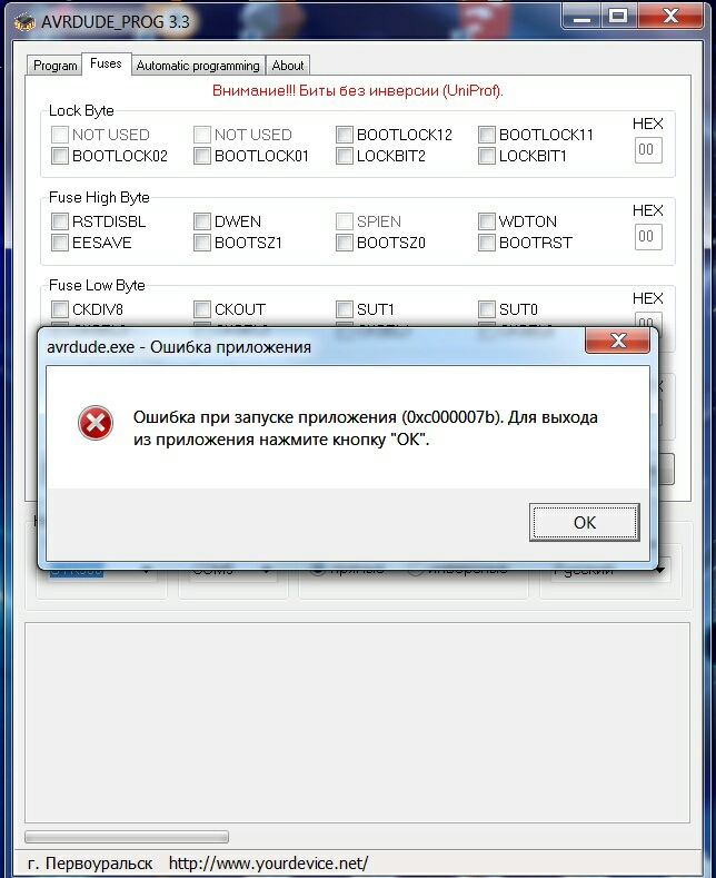

Здравствуйте,подскажите пожалуйста как в AVRDUDE 3.3 сохранить прошивку? Подключился я к микроконтролеру atmega8,нажал считать flash и EEPROM,считал ,а как сохранить эти данные?Спасибо.
Ну вот и добрался до компа
отсчитываюсь так сказать.
Устронил прошлую проблему libusb0.dll ... и получил новую
Если попробовать прочитать ячейки генератора или fuses то — ошибка при запуске приложения (0xc000007b) точно такая же как и у Barin на прошлой странице.
Посмотрел в инете с ней очень много возни. Пока не победил

Хм, интересно...
Скиньте сообщение диалогового окна
Отредактировано admin 02.04.2021
Решение проблемы тут - AVRDUDE_PROG | система не обнаружила libusb0.dll | ошибка 0xc000007b | 2020
Походу возможно это проблема отсутствия или не верных файлов в винде Win7 64
На двух компах отрублены все обновления. И там и там Win7 лицензионные.
При этом Сина прог 1.ххх работает а Синапрог 2.ххх уже нет.
Видимо более свежие версии прог заточены на новые обновления.
Кстати, у меня 1-я проблема с невозможностью выбора com порта в программе, пропадает после того как в диспетчере устройств достаточно лишь только заглянуть в строку где com порты (при этом там все в порядке). Это достаточно сделать только один раз и программа уже работает всегда. Выглядит все это странно, но это так, проверил на втором компе.

Не совсем понятно в каком случае выходит данная ошибка. Можете подробно описать что делаете?
З.Ы. При переходе на вкладку "Fuses"?
Все просто. Данное окошко с ошибкой вылетает как только нажимаю кнопку чтение калибрлвочных ячеек или кнопку чтение во вкладке fuses.
Если кто знает как разобраться с данной ошибкой напишите пожалуйста! ! !

Да, это виндовая проблема, не avrdude. Очень много других приложений падает в Win7 и в Win10 с подобной ошибкой. Где-то предлагают запускать приложение в режиме совместимости с XP. Кому-то помогает в командной строке от админа запуститьigorvv писал(а):Походу возможно это проблема отсутствия или не верных файлов в винде Win7 64
sfc /scannowRe: AVRDUDE_PROG
